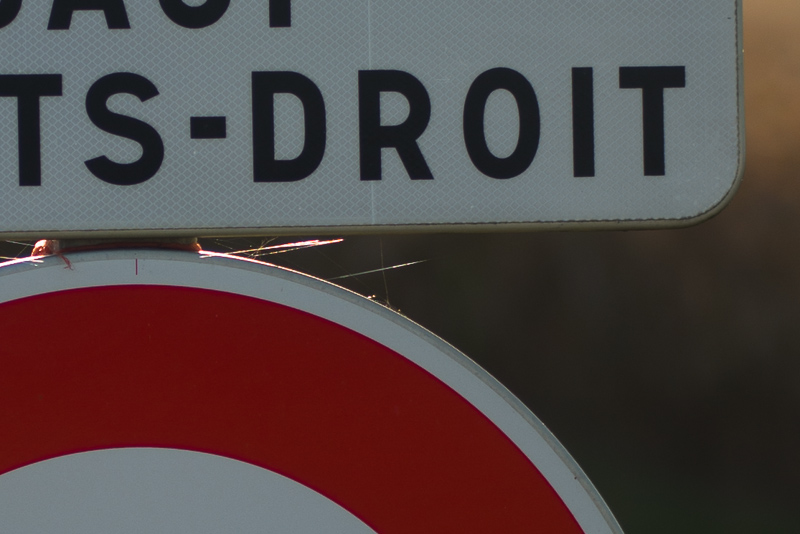

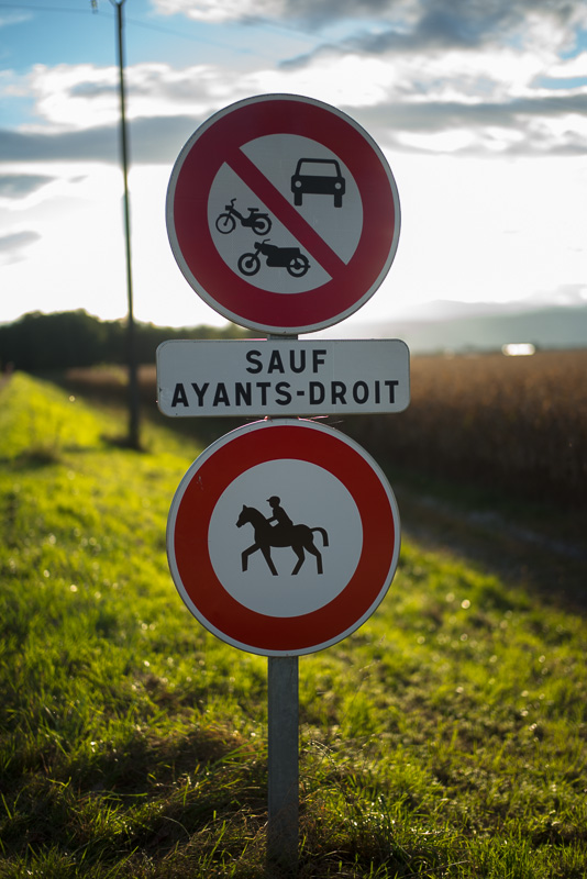

Je viens récemment d'acquérir un Summilux 50 Asph que je monte sur un M240.
Je l'ai testé rapidement en contre jour à PO. Ici le soleil très brillant encore est masqué par le panneau. Il n'y pas du tout de manifestation de flare du moins dans cette condition.
Un Crop pour la définition....

Puisque, comme vous le précisez, le soleil est, dans votre photo, caché par le panneau, votre expérience n'est guère probante. En effet, la lumière présente dans le ciel ne suffit pas à provoquer du flare. En revanche, essayez de photographier un arbre dont le feuillage ne cache qu'en partie le soleil et dites nous si vous avez du flare. L'expérience sera davantage probante. Je maintiens que, dans ces conditions de prise de vue, le summilux de 50 asphérique présente du flare. Ce n'est pas nécessairement dommageable ou inesthétique, mais c'est un fait que l'on ne peut nier.
Messages : 8258
Certes il y'a du flare dans de telles situations avec mon Summilux 50 Asph et aussi avec mon Summicron 50 V.
