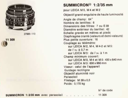

En page de "documentation", accessible depuis le menu en haut de page, on peut télécharger des documentations et catalogues.
Le catalogue général de 1976 comporte la description de cet objectif :
Filtre E 39, filetage M 39.
Ce sont les mêmes que pour le 2/35 asph actuel.
On trouve bien sûr ces filtres chez les revendeurs de matériel Leica, mais pas seulement, "en ville"1 ou sur le net.

Allez, histoire de pinailler un peu :)
La réponse de Coignet à la question est bonne : filtres E39 comme sur l'actuel
En revanche l'illustration et la référence au catalogue de 1976 induisent en erreur : la question porte sur le summicron IV, introduit en 1979, sous la référence 11310. Celui qui est présenté est le 11309, aussi connu en tant que summicron III.
