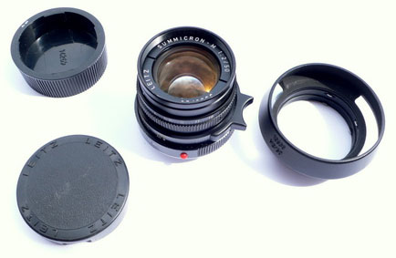

Version IV et "V" :
le IV étant la version entre 1979 et 1994 ; il à la particularité esthétique de ne pas posséder de pare-soleil intégré et un ergot sur la bague de mise au point.
Une image en exemple :
Celui de 1994 à aujourd'hui correspond a ce lien : http://www.summilux.net/m_system/SummicronM50.html
Pour les autres différence voir ce fil : http://www.summilux.net/forums/viewtopic.php?t=45376
