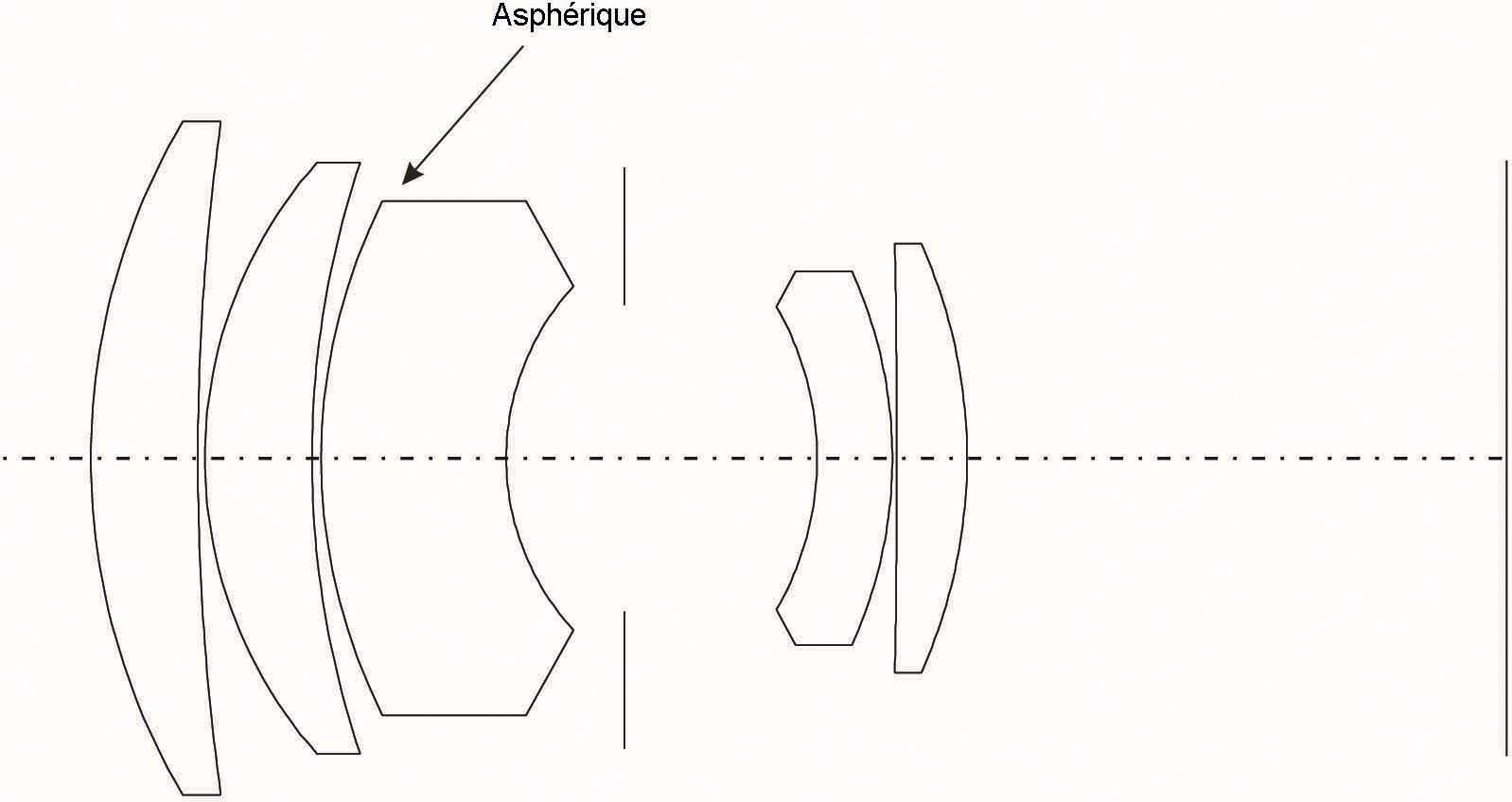

Je vois qu'il y a 5 lentilles dans un 90mm
(J'ai un Cron 90mm Asph)
