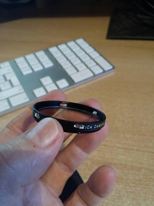

Overguaard en parle ici, il arrive a mettre un filtre avec le pare soleil en "vissant" le filtre en faisant tourner le pare-soleil, je crois.... Pour être honnête ce 50 m'a tour loupe pendant pas mal de temps... mais j'ai fini par laisser tomber l’idée. Très content de la consistance du e46 (et du look global) entre mes différents cailloux, bien que je ne change pas de filtre souvent.
dielcoluma
Messages : 2055
Depuis le 13 jan 2013
MAUGUIO (34)
Je peux breveter mon idée : elle marche !
2 petites précisions :
- il faut faire quatre encoches car cela coince mieux le filtre.
- en faisant les trous (évidemment par l'extérieur du filtre) : il ne faut pas que la mèche traverse trop en profondeur car le verre du filtre est très proche et cela peut le rayer (c'est ce que j'ai fait malheureusement, donc mon filtre est fichu sauf pour faire des effets !!! :non: )

Je viens de réaliser, Sullivan, que l'on s'est mal compris. En effet, je crois que c'est la largeur de la monture, pas son diamètre qui m'intéresse.
Je m'explique :
- les 4 cames extérieures du PS (disons celles qui est sont les plus proches de l'objectif) ont pour vocation de se loger dans la gorge de l'objectif prévue à cet effet. Il faut donc que le filtre ait un diamètre suffisamment étroit pour que le filtre passe à travers le PS. C'est le cas avec tous les filtres que j'ai. Donc le problème du diamètre me semble secondaire.
- le problème est que si la monture du filtre est trop épaisse les 4 cames intérieures sont en appui sur le filtre et, par voie de conséquences, si les 4 intérieures ne sont pas sorties à 100% les 4 extérieures non plus. Le PS ne tient dont pas.
- il faut un filtre dont la largeur est suffisamment peu épaisse pour que les cames intérieures sortent sans être coincées par le filtre.
Sur ta photo on voit bien que les cames intérieures sont sorties donc ma question est cruciale : quelle épaisseur a ton filtre ?

Tu es top ! Merci beaucoup. Cela confirme que les filtres dont la monture fait 4 millimètres de largeur passent bien.
