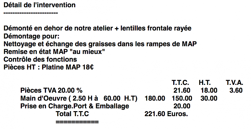

Suite de l'aventure...
tenmangu81

Ah, quand même !!

Effectivement, ca pique!
C'est d'ailleurs les seuls qui veulent le réparer, j'ai contacté quelques autres réparateurs qui m'ont conseillé de le renvoyer ou je l'avais acheté...
Messages : 10588
Le problème a-t-il été réglé :?:
En tarif de SAV, c'est surtout le coût de la main-d’œuvre comme on voit ici.

"Démonté hors atelier..."
Pour en discuter assez régulièrement avec Gérard M. on voit de plus en plus de matériel "bricolé" en défaut, et c'est parfois catastrophique (ex: voir sujet "objectifs angenieux" en section compatible). Dans certains cas extrêmes on peut effectivement refuser la prise en charge, il faut savoir que Solms peut être encore plus sélectif à ce sujet.
Un des derniers cas en date (provenant de Summilux), un objo Leica très lumineux à 2500/3500e dont l'ancien proprio avait meulé la came télémétrique sur la zone 10m-oo pour "compenser" la pose d'une monture codée chinoise trop fine,..inutile de dire que l'objectif avait un infini incorrect, que la came complète était foutue et qu'aucune mise au point correcte n'était réalisable, au démontage il s'est avéré que la cale du bloc optique avait elle-même été remplacée et "retouchée".

Pour l'instant je n'ai pas encore validé le devis que j'ai reçu ce samedi, mais je vais le faire, c'est ca ou revendre l'objectif tel quel mais ce n'est pas vraiment mon genre...
Je tente le coup!
Mais pour rebondir à ce que dit blue_lobster, c'est vrai que certains peuvent se sentir pousser des ailes avec ces éléments totalement mécaniques (j'ai meme eu quelques avis de retouches "manuelle" que je n'ai pas osé suivre!).
