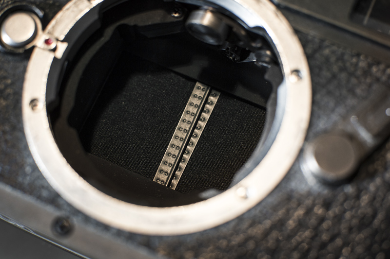

Je viens de remarquer que les rideaux de mon leica semblent avoir un problème. J'ai remarqué que lorsque j'arme le rideau la "jonction" n'est pas parallèle, et une partie du rideau présente en conséquence un léger renflement, surtout au dos (voir photos). Je n'est pas jusqu'à présent remarquer des conséquences sur le bon fonctionnement ni sur les négatifs (mais je n'avais pas encore remarqué cette anomalie).
A quoi correspond ce problème? Faut-il amener l'appareil en réparation rapidement? A combien la réparation peut elle se monter?

Salut,
Ce qui est clair, c'est que la position du rideau n'est pas optimale.
As-tu remarqué une anomalie sur tes photos/négatifs? (fuite de lumière etc...)
Si oui -> réparateur
Si non-> tu peux continuer à prendre des photos, mais au risque que le problème devienne "plus grave".

J'avais il y a plus d'un an remarqué cette anomalie sur un M4-P qualifié "mint" que j'avais failli acheter!
Prudent, j'ai envoyé les photographies presque identiques aux vôtres aux deux réparateurs encore actifs en France et capables
de réparer nos boitiers - dans le jargon du réparateur il s'agissait du rideau qui doucement se déchire et qui sort de sa lèvre...
Voilà, un mal qui malheureusement ne saura s'arrêter de lui-même.
