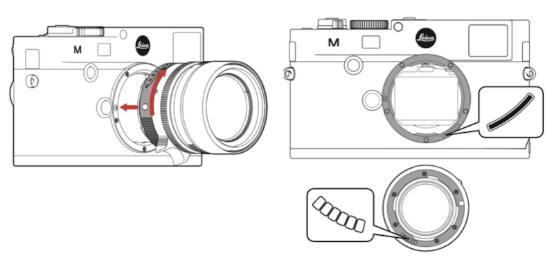

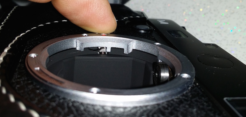

Le "pêne" est donc le petit piston qui descend lorsqu'on appuie sur le bouton de déverrouillage de l'objectif (dessin à gauche et photo suivante)?
Et la reconnaissance du code de l'objectif se fait à 5h sur le rond de la monture (dessin à droite).
Bizarre que les deux endroits peuvent être à l'origine du même dysfonctionnement (LV s'arrête et message d'erreur)...

Bah, il n'a pas de détecteur de pêne. Par contre si la coche de la baïonnette qui détermine la famille de la focale n'est pas de la longueur correcte, alors le message apparaît.
J'ai une bague générique codée pour mon 28mm qui me gratifie du message en question quand l'objectif est correctement monté. Le message disparaît si j’appuie sur le verrou du pêne ce qui permet de tourner d'un millimètre de plus. Donc le M240 trouve normal et identifie l'objectif alors que le pêne ne se loge pas dans l'espace de l'objectif.
