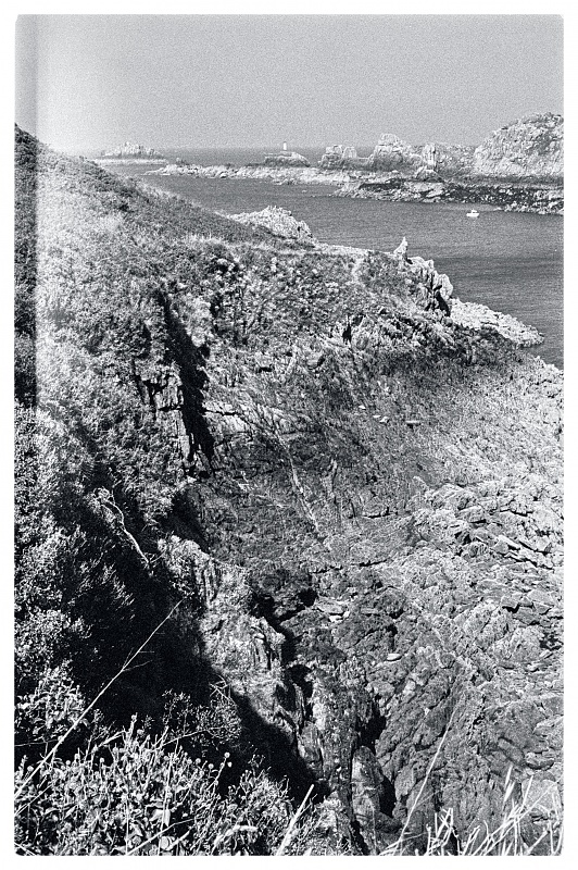

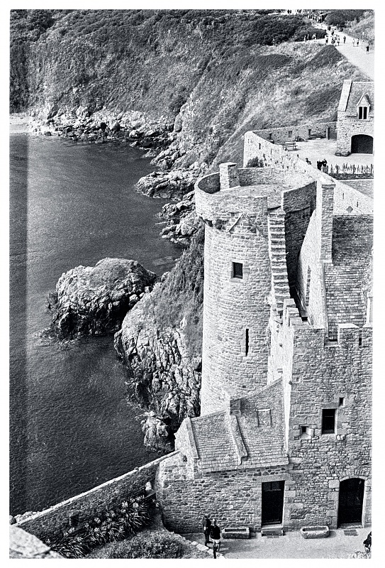

Quelqu’un aurait-il une idée d’où peut venir cette bande plus sombre qui apparaît tout le long du bord gauche ?
Cela se manifeste sur plusieurs photos.
Leica M4, Portra 400, développement en labo et scannée sur Plustek.

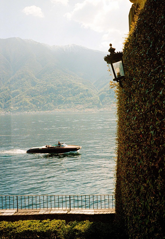

Voici deux exemples avec mon M4 (problème survenu en 2020).

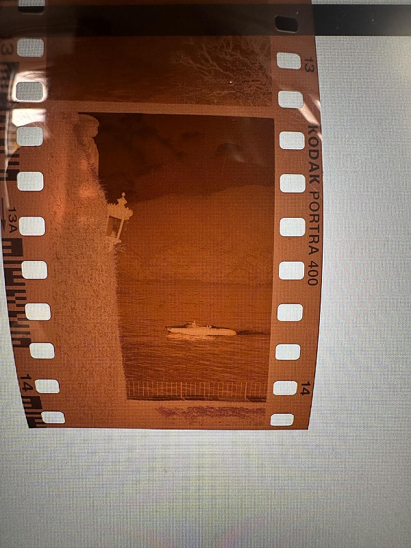

Xenophon a écrit :
Ce n'est pas une fuite de lumière. La bande serait claire et non sombre sur les positifs.
Est-ce qu'une bande sombre apparaît sur les négatifs ?
Oui, la bande apparaît bien sur les négatifs :

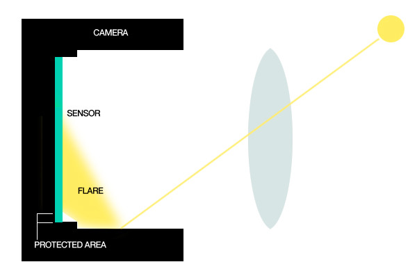

Si le problème se présente quel que soit l'objectif utilisé, la cause réside dans l'appareil, où quelque chose de rectiligne fait obstacle à l'exposition. Compte tenu du positionnement de la bande sous-exposée sur les négatifs (côté opposé aux numéros), le problème se situe en bas de la fenêtre puisque dans l'appareil, l'image est inversée. Sans doute un problème de réflexion à l'intérieur de l'appareil, surtout si le problème apparaît lorsque la scène photographiée est très lumineuse.
drachenfels
Messages : 147
Depuis le 13 fév 2009
Et le schéma trouvé sur l-camera-forum qui explique le phénomène.
