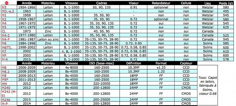

Il semble qu'à ce jour, Summilux soit le seul site (en langues anglaise ou française) à recenser le matériau de ces boîtiers.
Ce serait intéressant de mettre sur Summilux un tableau simple d'une dizaine de colonnes avec tous les boîtiers Leica M montrant plusieurs paramètres (date, cadres, vitesses, matériau, cellule, grossissement du viseur, retardateur, poids, mode A) et en plus pour les numériques: ISO max, capteur, definition.

*ne sont inclus que les boîtiers de série, pas les séries limitées type Titane, Gold, Millenium, LHSA, Dragon, "999 letzten", etc
Super Cédric, excellente initiative

J'espère que c'est purement anecdotique mais dans les viseurs de M6-TTL, M7 et MP, le plus gros grossissement est de 0,85 (et non 0,82) tout comme certaines des dernières séries du M6.
Dérisoire, certes, mais laisse un arrière goût de méfiance sur le reste du contenu.

Merci LOOHW, et Gui75 ;) Alain, désolé s'il y a des coquilles ou des erreurs, merci de les signaler, ce sera corrigé. Je pense que Summilux devrait prévoir une page pour un ou deux tableaux exhaustifs, que l'on puisse corriger et compléter.
Je n'ai pas inclus les séries spéciales (titane, or, Millenium, etc).
