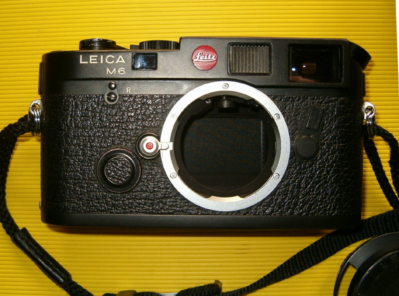

Diapo avec du M
Raph
Messages : 253
Depuis le 13 nov 2003
chez moi
Encore des doutes mon cher Lison?

Un Leica M 6 noir avec la pastille Leitz sur fond jaune sinon....

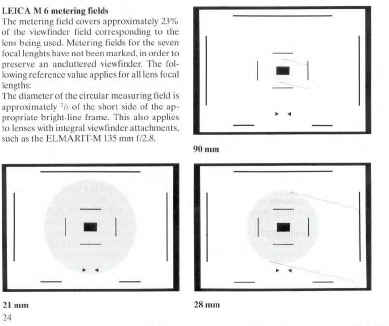

Comme dit plus haut, je ne peux pas lire les textes qui sont cachés par la photo jointe.
Mais, sur le scan qui illustre les zones de mesure pour les 90, 28 et 21 mm, on peux constater que la proportion du cercle par rapport au cadre est LA MÊME pour les 90 et 28 (*) et "approchée" pour le 21 dont le cadrage est donné "aproximativement" par le viseur entier.
(*) 2/3 du côté latéral
Mais j'ai fait une erreur ! ;¬((
Le cercle de 12 mm (24 / 2) situé sur le rideau n'est évidemment pas dans la plan du film !
Ce qui explique le rapport de 2/3 … qui reste néanmoins … "approximativement" (Leica) constant à toutes les focales !
Je suppose que, maintenant, nous sommes d'accord.

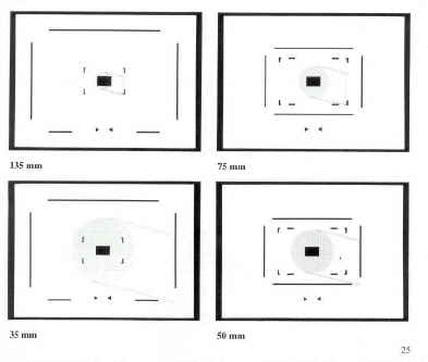

Non Lison,
sur un M, la partie mesurée n'est pas constante comme sur un reflex
Dans le viseur du M:
- A 21/24, elle correspond à un "rond" proche d'une "centrale pondérée"
- A 28, elle correspond à un "rond" ~ au cadre du 90mm
- A 35, elle correspomnd à un "rond" proche du cadre du 135
- A 50, elle correspond à un "rond" proche du cadre du 75
- A 75, elle correspond à un rond proche du double du cadre de télémétrie
- A 90, elle correspond à un rond proche du "cadre" de télémétrie
- A 135, elle correspond à un rond proche du "cadre" de télémétrie
cela est très loin d'etre constant.....
PS: perso, d'être d'accord ou pas, cela n'est pas important......d'ennoncer des "théories fausses" qui peuvent induire en erreur l' utilisateur, là se situe le problème.

Hormis le fait que vous "sodomisez les coléoptères" , à l'exception de Georges, ... j'ai du mal à vous suivre: manuel du Leica M6-TTL,
- page 24: la pastille de mesure (diamètre 12mm, c'est à dire environ 13% du format du négatif)...
- page 30: la taille de la zone de mesure du viseur correspond approximativement à 23% de l'image cadrée dans le viseur avec l'objectif employé .... avec schémas selon optiques et grossissement du viseur ... (NB: ce mode d'emploi était distribué avec les 2 seules versions de viseur existantes à l'époque de mon achat, à savoir 0,72 et 0,85)
DONC, si je ne suis pas trop glaireux et pas encore bourré:
- la mesure de la cellule correspond à environ 13% de la surface du négatif, proportion constante quelle que soit la focale mise devant
- la taille de cette zone varie bien sur dans le viseur, mais sa proportion reste constante ...
Sorte de "mesure centrale pondérée" et .... "roule ma poule = clic, clac", plus facile à faire qu'à essayer d'expliquer, non?

Raph et arnaud ont raison, car le petit écart qui sépare la surface du rideau du plan du film modifie la proportion du cercle, par rapport au format, d'un type d'objectif à l'autre, même à focale égale (donc les chiffres cités plus haut sont faux).
Mais la différence n'est pas aussi conséquente que le prétend Raph.
La preuve, c'est que sur les shémas originaux, qu'il présente, les diamètres des cercles indiqués pour les 90 et 28 sont exactement dans le rapport 2/3 avec le petit côté (et le cadre manque, pour faire le rapport, à la focale de 21 mm).
Tout est donc dans ce que l'on accepte comme "approximation".
Mais, si l'on veut pinailler, il faut aussi considérer que le cercle de mesure des "R" ne correspond pas à ce que peut faire croire son shéma, qui présente un contour parfaitement net, alors que la sensibilité de la mesure n'est pas égale au centre et sur les bords.
Mais à l'usage, et quoiqu'en pense arnaud, je continue à prétendre plus simple et suffisant de considérer la surface de mesure comme constante, par rapport au FORMAT, même si cela peut surprendre … par rapport à l'IMAGE (au "télé", un même détail de l'image peut couvrir la "pastille", et pas au grand angle).
Le malentendu (?) vient peut-être, principalement, de là ; de ce que l'on compare la "pastille" à des éléments de l'image, ou au format.
(Je crois aussi que le moment est venu de mettre un terme à la polémique.)
Cordialement.

D'une part, je lis dans un "Bedienungsanleitung / Instructions du M6 TTL :
" Metering fields
The metering field covers approx. 23 % of the viewfinder image for the lens being used.
However, the following reference value applies to all lens focal lengths :
The diametre of the circular metering field is approx. 2/3 of the short side of the applicable bright-line frame. This also applies to lenses vith viewfinder attachements, such as the LEICA ELMARIT-M 135 mm f/2,8 "
D'autre part, L.A. Mannheim, "Leica M6", éd. VM, décrit une méthode, du même type que celle préconisée par Raph, qui consiste à prendre comme référence, au moyen du sélecteur de collimateur, "le cadre d'une focale de 50 % plus longue", mais en terminant par "… "Cette règle n'est pas tout à fait exacte pour les focales 28 mm et 75 mm ; ici il faut revenir à la représentation des 2/3 cités plus haut".
Je conçois que l'on puisse préférer l'une ou l'autre méthode : se référer à des indices matériels (cadres) ou, comme moi, "se faire l'œil" au rapport 2/3.
Mais quoiqu'il en soit, ce n'était donc pas "dire d'annerie sur ce site", ni "semer le doute dans l'esprit des utilisateur", d'écrire qu'avec le M 6, la surface de mesure est constante par rapport au format.
Et d'ajouter qu'il est heureux qu'il en soit ainsi.

Il faut reconnaître que le "message" de Leica est assez confus : Ø = 12 mm ; surface de ±13 % ou ± 23 %).
Mais, si on admet que la pastille située sur le rideau (Ø 12 mm = 13,09 % du format) devient, après sa projection conique sur la surface du film :
un cercle de Ø 16 mm (2/3 du petit côté) dont la surface vaut 23,27 % du négatif, tout devient clair.
Les données chiffrées, mais confuses, de Leica s'expliquent.
(S. nég : 864 mm2 ; s. "pastille" : 113,1 mm2 ; s. cercle/nég. : 201,06 mm2
