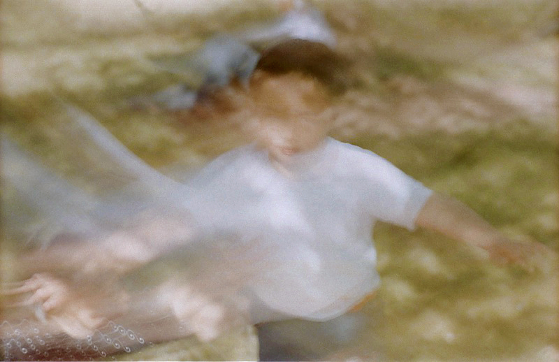

Est-ce que l'un d'entre vous à déjà vu un dysfonctionnement similaire à ces photos.
Photos prises avec un M3 double armement + Portra 400 exposé en 200 ISO
Vitesses : 1/250ème ou 1/500ème ou 1/1000ème
Les photos sont floues de type double image et très surexposées.
Mais les photos précédentes ou suivantes avec les même réglages ne posent pas de problème.
C'est intermittent, mais de plus en plus fréquent (sur les 3 dernières pellicules)
D'avance merci pour votre aide.

Tout d'abord le résultat est intéressant
Pour la panne c'est certainement un problème de dérèglement de la vitesse
Essaie à vide de regarder la mécanique à ces vitesses et tu verras immédiatement si tu passe du 1/250e ai 1/4 seconde
Je suppose qu'elles sont très surexposées

Les vitesses ont été vérifiés. Elles sont toutes correctes.
Le problème c'est que la photo précédente ou suivante avec les même réglages au même endroit donne une photo correcte.
Ce qui est très bizarre.
C'est pour ça que je fais appel à l'expérience des summiluxiens.

Les vitesses ne sont pas bonnes, ces photos n'ont pas pu être prises au 1/250 ou au 1/500. Elles correspondent à des poses longues.
Peut être que l'obturateur bloque et reste ouvert sur certaines images.

Peut être bobo75.
Mais il ne s'agit pas d'un flou continu comme une pose longue, il y a des éléments nets qui se superposent, comme une multiple exposition.

Personnellement, je pense comme bobo75: vitesse beaucoup plus lente que celle attendue. L'image est partiellement nette parce que vous n'avez pas bougé au début de la prise de vue, puis filée pendant le mouvement de l'appareil alors que vous pensiez la photo terminée. La difficulté pour diagnostiquer vient du fait que le défaut n'est pas permanent.
Un petit tour chez Photo Suffren (ou un autre) pour demander conseil et faire éventuellement réviser?

je suis d'accord avec les deux derniers intervenants, mais peut-etre qu'il ne faudrait rien toucher à ce boitier qui offre des photos magiques, si on prend quelque instant à les regarder...

Merci Patrick.
Je pense que ton explication est la plus logique.

Défaut réglé par Gérard Metrot.
Changement de cage, l'ancienne ralentissait le rideau suivant l'inclinaison de l'optique.
