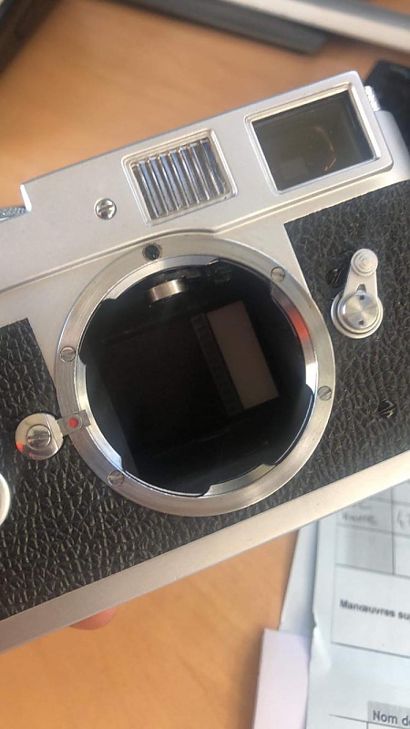

fraichement acquis auprès d'un summiluxien, mon M2 à dès le premier armement révélé ses failles, après le premier déclenchement, impossible de réarmer. j'enlève l'optique et je vois ça:
je replace le rideau à la main et sur quelques poses, plus de soucis jusqu'a ce que j'arrive en fin de pellicule où le rideau refait des siennes à chaque poses.
pour info, le vendeur m'avait annoncé qu'une révision complète avait été réalisé par leica manchester (le certificat ne m'a pourtant pas été transmis) en 2019 et que le boitier avait uniquement un soucis de sélecteur de cadre (seul le cadre du 35 s'affichait, malgré la position du sélecteur, malgré l'optique montée sur le boitier), mais qu'en dehors de ça tout roulait parfaitement :???:
(vous exposer la réponse du vendeur lorsque je lui ai fais part du soucis ne fera pas le boitier fonctionner de nouveau donc je ne vais pas m'y attarder)
la première pellicule péniblement terminée, les poses où se sont produits le soucis de rideau sont naturellement cramées. j'ai ensuite fais tourner le boitier à vide sans pellicule ni objectif et n'est pas constaté de soucis (l'armement est loin d'être doux, mais ça marche).
mais deux choses m'interpellent:
-le cadre était bloqué sur le 35 et est sporadiquement passé au 50 (j'ai monté un elmar-M 50mm dessus) lorsqu'il s'est bloqué, puis en fin de pellicule, lorsqu'il a recommencé à merder, le cadre affiché était celui du 90 (dont il n'est pas ressorti depuis)
-sans objectif, on sent la résistance du ressort du sélecteur de cadre en chaque position, avec un 50, il n'a plus de résistance entre la position 35 et 50
bref, c'est assez ennuyant, d'autant plus que je pars en voyage fin octobre et qu'il me faut un boitier fiable pour l'occasion. j'ai contacté jackf mais il est pris jusqu'en fin d'année et je dois porter le boitier à un collègue ici à lyon mais qui commence seulement à se faire la main sur les leica.
hélas, les réparateurs ne courent pas les rues et leurs agendas sont déjà bien rempli donc la situation est critique !
quelqu'un à déjà rencontré ce soucis sur un M ? y'aurait-il un lien entre le problème de cadre et le problème de rideau ?

"pour info, le vendeur m'avait annoncé qu'une révision complète avait été réalisé par Leica Manchester (le certificat ne m'a pourtant pas été transmis) en 2019".
J'aurais contacté ce magasin pour savoir si c'est vrai... Vu les déboires que vous rencontrez avec ce M ça n'était probablement pas le cas.
