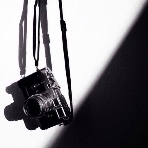

Bonsoir à Tous,
Je l'avoue, après quelques infidélités, il me manque et j'y reviens.
Voici mon nouveau M3 avec son sublime lux asph 50 f1.4
Cordialement
