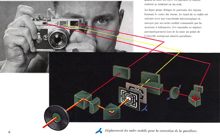

Par contre je commence vraiment à flipper, mais lorsque je fais la mise au point, les cadres du viseur bougent !!! Ils se déplacent sur le coté, plutot en diagonal !!!

rien de plus normal, c'est la correction de parallaxe.

si...ils glissent légèrement....ce qui est tout à fait normal. C'est s'il ne se déplacent pas que ce n'est pas normal... :lol:
Par contre s'il bougent de trop mieux vaut s'allonger... :lol:

Ce qui m'inquietais, c'est le cadre du 50mm qui se déplace lègèrement quand je fais la mise au point. Il se déplace du centre vers le bas à droite du viseur !!!

le cadre du 50 qui se déplace ? Mais oui c'est bien ce dont on a parlé....

Pas sueur ! Le viseur n'est pas dans l'axe de l'objectif sur un télémétrique (contrairement au reflex ou tu vois travers l'objectif). Il faut donc corriger la position du cadre de visée en fonction de la distance à laquelle tu fais la mise au point. On parle de correction de parallaxe. Je crois qu'il y a un schéma explicatif dans "les cours" du site (par Jean D.)

Tout le monde vient de vous le dire : c'est normal.
Le cadre se déplace vers la gauche et le bas du viseur quand on met au point près, et à l'inverse vers le haut et la gauche quand on met au point loin et à l'infini. C'est la correction de parallaxe : le centre du cadre vise le même point que le centre de l'optique : l'angle n'est pas le même suivant mise au point loin ou près.
