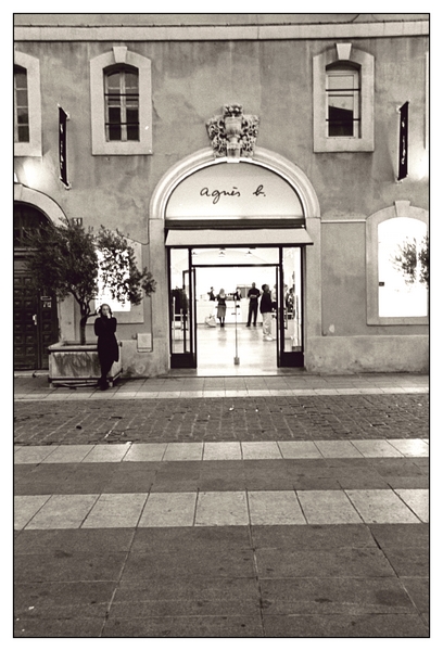

Belle photo, mais j'ai l'impression qu'elle est un peu de traviol, n'est-il pas :?:
MMP
Messages : 360
Depuis le 11 avr 2004
Sainte Victoire
Yes it is. Pas réussi à recadrer avec le logiciel Photo Filtre :( .
Je vais tenter de redresser la situation.

vous voulez un petit truc pour trouver immédiatement l'angle de rotation exact?
herisson
Messages : 1233
Depuis le 18 juil 2003
Le Mans
Belle photo, qui aurait besoin du coup de main de Mektoub.

Ma tentative
Amicalement
mektoub
Messages : 3045
Depuis le 25 fév 2004
Wallonie
j'ai trouvé un angle de 1,06 degrés
cela donne le même résultat que Filament
Truc dans photoshop: dans la boîte à outil, il y a une icône juste au-dessus de la loupe: faire un click droit dessus et il vous propose:
Eyedropper Tool
Color Sampler Tool
Measure Tool
Choisir la règle de mesure et tirer une droite - la plus longue possible - le long d'une horizontale - ou verticale - désirée: en l'occurrence la ligne délimitant les pavés blancs et gris à l'avant plan
Ensuite faire un rotate canvas "arbitraire": et par miracle l'angle de la droite tirée sera déjà rempli à la bonne valeur et dans la bonne direction

Merci à vous deux pour la leçon de géométrie.
Sous l'agrandisseur, il était bien plus aisé de corriger une défaillance verticale que favorisa la tombée de la nuit. Mais, de ce pas, je vais m'entraîner au redressement des lignes numériques.

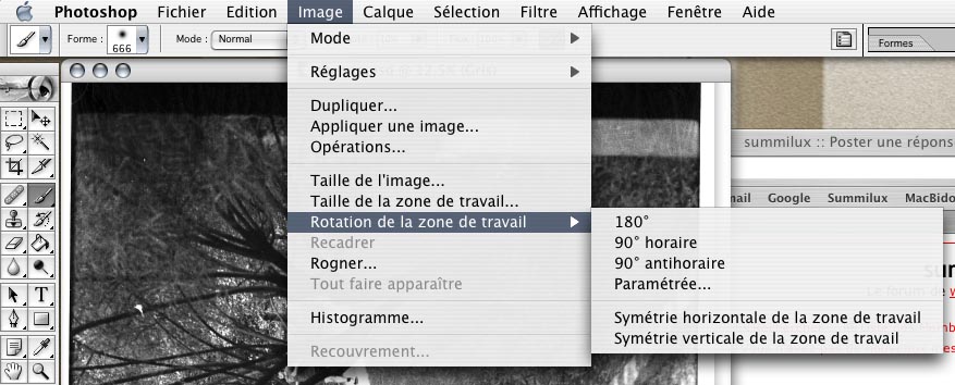

Mektoub,
Comment faites vous une "rotat canvas"..?
Merci..!

Hello,
C'est pareil sous PC et OS9, même ordre des menus.
Ici, Photoshop 7 sous Mac OSX.
Hérisson

Non,
La bidouille la plus simple : on sélectionnne le curseur en croix (M), puis, on demande à modifier la sélection : pomme T, ou Crtl T.
sur les coins qui se forment, le curseur se transforme en flèches en arc de cercle : on peut faire pivoter, et garder le contrôle...
L'ideal, pour toute la photo, est de disposer d'un espace plus large qu'à l'origine : Il faut augmenter la taille de la zone de travail : image> taille de la zone de travail.
